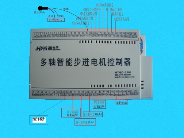

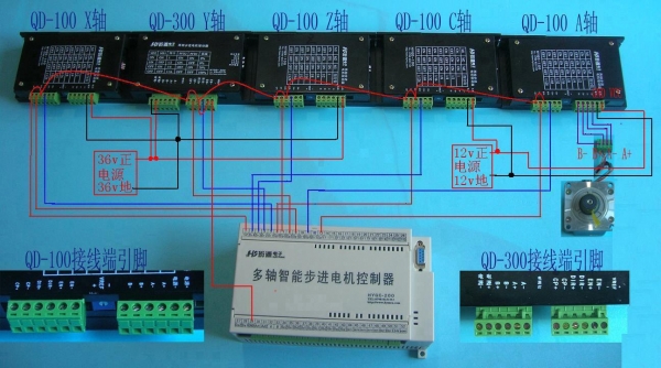

初步的使用说明书:
操作说明.doc (245.5 KB)
接线图1
接线图2

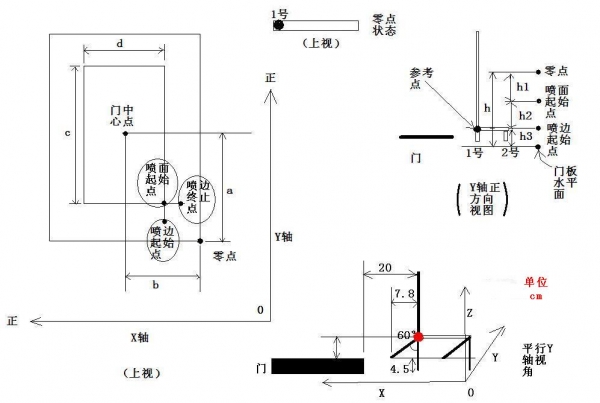

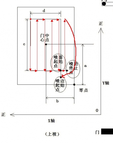

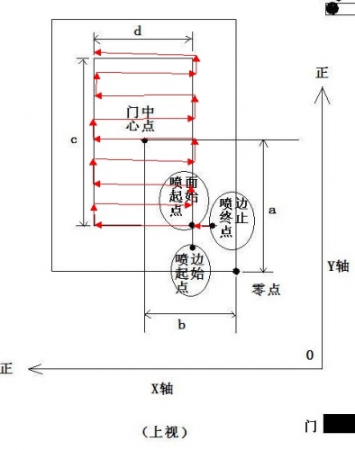

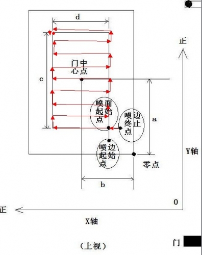

X轴向
Y轴向,完成喷面后,回喷边起始点,准备翻面。
喷头,喷幅-宽12.5cm,最后一行根据剩余宽度调整是否开两个喷头。

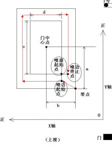

喷边时的路线,参考点与门边距离20CM,可设。喷头角度,高度可设。
电机:X (短轴)(57)    Y(长轴)(86)    Z(升降)(57)
   C(旋转)(42)        A(喷头角度)(42)
继电器:J1 (喷头1开关)      J2(喷头2开关)
   J3— 摆动气缸正翻     J4—摆动气缸反翻
触发开关:X1(X零点)    X2(Y零点)    X3(升降零点)    X4(旋转零点)
           X5(喷头角度零点)     X6(门传送到特定位置触发)       X7门离开卡槽后触发型号使卡槽旋转回原始位置——为什么设置这个?因为万一门板在卡槽处卡住出不来门板又会有信号返回
启动: (开机默认设置) 一次输入1--10个门的各项参数→→确定保存运行→→喷头位置回零(在零位触发一个开关,闭合传送带继电器《不需系统控制,在零点时传送带就走》)→→传送带传送→→触发→→已设定设定延时(这段时间是从触发到们带卡槽处)→→门板到了卡槽处→→喷头开始运动(离开零位,零位的传送带触发开关断开,传送带停)→→运动到侧面开始点(此点位置参数可设,X轴向不能设置为固定值)→→喷侧边→→喷完后→→喷头运行到喷面的开始点→→喷面→→完成后→→喷头回到侧面开始点→→“正”转“反”翻面→→喷侧面→→喷头运行到喷面的开始点→→喷面→→喷完后→→回零位→→传送带传送→→卡槽转回原位→→循环→→→→→→→→全部工作完成后5分钟内没有工序报警

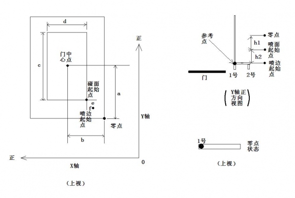

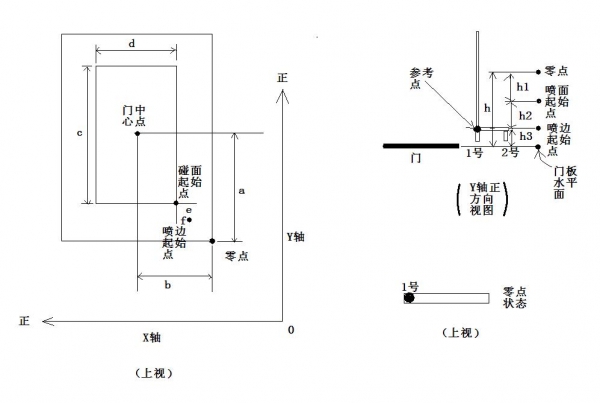

晕死,超过20分钟不能编辑
更新一下图,加入门板水平面参考点,以易于参数设定。
位置,图释
再整理:
大致布序:
启动:  输入各项参数→→确定保存运行→→碰头位置回零(在零位触发一个开关,闭合传送带继电器《不需系统控制,在零点时传送带就走》)→→传送带传送→→触发→→已设定设定延时(这段时间是从触发到们带卡槽处)→→门板到了卡槽处→→喷头开始运动(离开零位,零位的传送带触发开关断开,传送带停)→→运动到侧面开始点(此点位置参数可设)→→喷侧边→→喷完后→→喷头运行到喷面的开始点→→喷面→→完成后→→喷头回到侧面开始点→→“正”转翻面→→喷侧面→→喷头运行到喷面的开始点→→喷面→→喷完后→→回零位→→传送带传送→→循环→→→→→→→→

配件:86电机和碰头小电机,请客户自行去配。
我方配好:86驱动器(A3986,168元)+57电机和驱动器(2套:85X2=170+88X2=346)+42电机1个(驱动器2个:12+176)+文本控制器一套(2000元,内涵程序定制费用1000元)+5个光电开关=====2777元。
若再配一套文本控制器(1000元)
