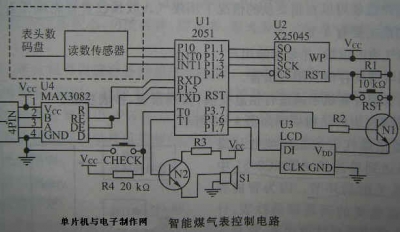

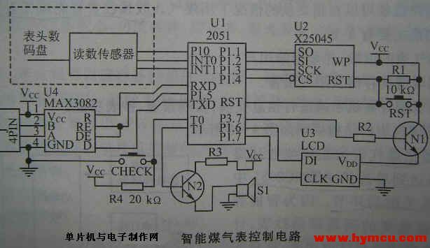

二、主要电路原理
  1、读数传感器电路
   智能煤气表对煤气的计量原理不改变的,计数数码盘也不改变。因此计量的精度是不变的,为了取得数码盘上的数据须加读数传感器,在次我们采用永磁铁和干簧管组成,其取数原理如图,用户使用煤气时,表盘是转动的,这样粘贴在上面的磁铁就一起转动,当它转到干簧管P1时,P1闭合,此时使单片机的INT0产生中断,当转盘继续转到P2时,INT1产生中断,利用这种方式来取得一周的数据,读数分辨率决定于磁铁安装在哪一位的表盘上,一般可以将磁铁放在煤气表的小数点后的第二位转盘上就可以了,由于采用了两个干簧管,分辨率可以达到0.05立方米,如只用一个干簧管,就是一个中断处理的话就到0。1了。
2、用气量存储器
   防止单片机异常等情况发生时能正常工作,这里采用X5045,带看门狗的存储器,容量为512字节,可以满足存储的要求了,具体使用可以参考单片机与电子制作网中的相关网页介绍。
3、按键接口电路
   在此智能煤气表中采用2个按键,一个是复位,一个是查询。
   复位按键就是使单片机复位的,接VCC和单片机的RST脚即可;按下后执行初始化和自检功能。
   查询为接T0和GND端,使用计数中断来进入查询程序,使用户可以查看自己的用气情况。
4、远程通信串行接口电路
   煤气计算机管理系统是一个信息采集管理系统,它由主机、串行通信线路和智能煤气表组成。主机是一台微型计算机系统,串行通信采用RS-485标准协议。智能煤气表是系统的终端,检测方式采用广播方式,由于智能煤气表采用8位单片机,所以单个系统最多可以接256个智能煤气表。
   一般情况下,当RS-485总线存在短路、开路、简单空闲时,差分总线电压为0V,所以在故障情况下的接收器的输出状态是不确定的,为此MAXIM公司把阀值通过芯片内整定为-50MV和-200MV,由于上限阀值为-50MV,而故障时为0V从而保证使接收器内产生逻辑“1”。
   单片机与主机通过485通信采用半双工工作方式,单片机平时处于接收状态,等待主机的查询信号。当接收到串行口中断信号时,则单片机进行分析,首先判断第9位是否为“1”,是则是地址串行中断,然后再判断是否为本机的地址,是则传送本机数据到主机,完了马上回到接收状态,等待下次查询。
5、电源及供电问题
   每个单元有256个用户组成,采用集中供电的方式解决,就是和485的通信线一个电缆即可。4根线解决,电源和485通信做在一个插头和插座上。。。。方便实用。当然最好是在套系统中增加一个备用电瓶防停电
