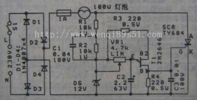

现在市场上出售的调光控制开关一般是非线性的,调节时会带来闪烁。本文介绍是线性的调节电路供电子制作参考。
  下图为一线性调光器控制电路。交流230V经D1~D4整流后,其正端经1安培熔丝接至100W灯泡,负端则直接接至可控硅阴极。直流电压经100W灯泡后,又经R1、R2加至12V齐纳管D5,给T1发射极提供稳定偏压。徐徐转动VR1,T1发射极电压也徐徐增加,使R4两端电压上升,可控硅的导通角增加,于是灯泡亮度增加,图中VR1的值,可使100W灯泡的亮度在15W至60W左右的范围内均匀改变。
