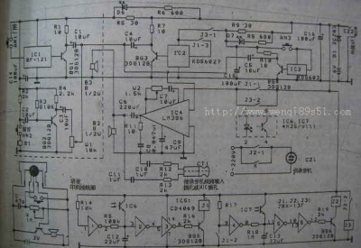

1、功能多。一是当主人外出,本门铃在被呼叫约20多秒钟后,能发出“您好,主人不在请简短留言”的应答声,同时自动录音。二是当主人在家但需来访者等候片刻只需按一下应答按钮,本门铃即会发出“欢迎光临”的语音声。
  2、采用音控式电路,使门铃在平时耗电少,而在工作时又保证门铃声音宏亮、清晰。
  工作原理(见下图)。它由对讲式门铃电路、音控式音频功放电路、自动应答留音控制电路及留言录音电路等组成。其中对讲式门铃电路由内储“叮咚,您好,请开门”的BF-121型语音片和内储“欢迎光临”的KD5603型语音片及由BG2等组成的留言信号放大电路组成。音控式音频功放电路由光电耦合器IC6、六与非门集成电路IC5、继电器J1、音频功放集成电路等组成。自动应答留音控制电路由光电耦合器IC7、六与非门集成电路IC5、继电器J2、J3及内储“您好,主人不在请简短留言”的KD56072型语音片IC2等组成。留言录音电路由继电器J2的触点J2-1、电源插座CZ1组成的录音机电源控制电路及由C10、C11、CT1等组成的拾音头组成。
  当门铃未触发时,在R5、R9上均无压降,光电耦合器IC6、IC7不工作,此时R14、R17分别给IC5的与非门①、④输入端提供了高电位,导致与非门③、⑥输出均为低电平,BG5、BG6均截止,继电器J1、J2、J3不工作,门铃处于守侯状态。
  当门铃按钮AN1被触发时,则IC1工作,此时在电阻R5上约有3V压降产生,使光电耦合器IC6的光电管D6也导通,电容C12被快速充电,从而使与非门②输入跳变为高电平,其输出跳变为低电平,导致与非门③输出跳变为高电平,使BG5饱和导通,继电器J1工作,其触点J1-1接通IC4电源,这样语音片IC1内储的“叮咚,您好,请开门”的语音信号经C1耦合,IC4放大后发出。继电器J1工作后,其触点J1-3将语音片IC2预触发导通“触点J1-2又使与非门④输入端跳变为低电平,其输出跳变为高电平,该高电平经R18开始向C13充电。此时由于R15、C12的延时作用,来访者只要在8秒内再次按动门铃按钮AN1,继电器J1将会一直工作,从而也使电容C13被继续充电,经大约25秒钟后,C13上的电压将使与非门⑤输出低电平,导致与非门⑥输出高电平,使BG6饱和导通,继电器J2工作,其触点J2-2接通又使继电器J3工作。触点J3-1将语音片IC2电源接通,此时其内储语音信号经IC4放大后发出。当触点J2-1已接通录音机电源,留言者的语音信号经BG2放大,C3耦合及IC4放大,经CT1后被录音。触点J3-2保证在来访者留言时间内功放集成电路IC4继续工作。当语音片IC2工作时,由于在R9上有约3V压降产生,所以光电耦合器IC7的光电管D7被导通,IC7导通,电容C13又被快速充电,保证继电器J2有足够的时间导通。但当IC2停止工作后,IC7也截止,此时电容C13开始经R18放电,经放电约30秒后,又使与非门⑤输出为高电平,导致与非门⑥输出为低电平,继电器J2、J3均停止工作,本门铃恢复为等候状态。
