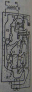

制作时,可按下图将元件装好。试验时注意自身安全,若通电后按下K时,变压器放电端有高压打火现象,即告成功。
