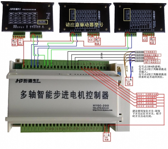

[已交货] 实验锁项目(模拟开锁的过程)!
技术要求:
电机1为旋转   电机2为插入拨出  电机3为拉手上下
功能一、电机2插入钥匙,电机1逆时针旋转720度,电机1顺时针旋转820度再逆时针100度回到原始位置,电机2拨出钥匙。以上动作往复运动。
功能二、电机3逆时针旋转90度,回到原点
电机3顺时针旋转160度。回到原点
以上动作往复运动
功能三、电机3顺时针旋转25度,回到原始位置。以上动作往复运动。
功能四、电机3逆时针旋转30度,回到原始位置,顺时针旋转30度,回到原始位置。以上动作往复运动。
备注:每个电机加上时间保护,非正常情况下,到时间,就退回进行下一工序。显示屏要记录,非正常和正常次数,和功能数, 还有运行时间。功能1-4外接4个开关. 电机角度和速度要可以设置。原始位置应加位置定位。
具体目前已经有成品的视频:
玥玛.wmv (4.45 MB)
完成项目的文件如下:
接线图:
说明文档:
试锁机控制器使用说明.doc (139.5 KB)
