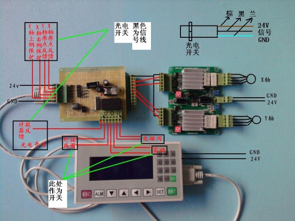

[已交货] 盘子下料系统。(双轴控制器:2001-8-16)
一、技术要求:
     左右2个盘子,每个盘子可以等分多个格子。X\Y2轴运行,通过计数器计数,按照一定方式运行,然后控制3个继电器对应外部的电磁阀等。
    通电后回位第一个盘的第一格对准位置口.doc (19.5 KB)
    编程我.pdf (6.63 KB)
二、实现方案
说明文档:
说明书.doc (1005.5 KB)
