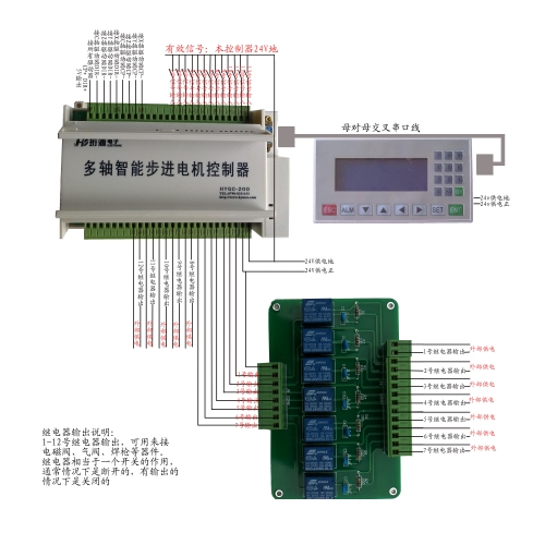

说明:2015年以前的1-4轴文本控制器参考资料如下
旧版接线图。
4通用接线图.rar (959.33 KB)

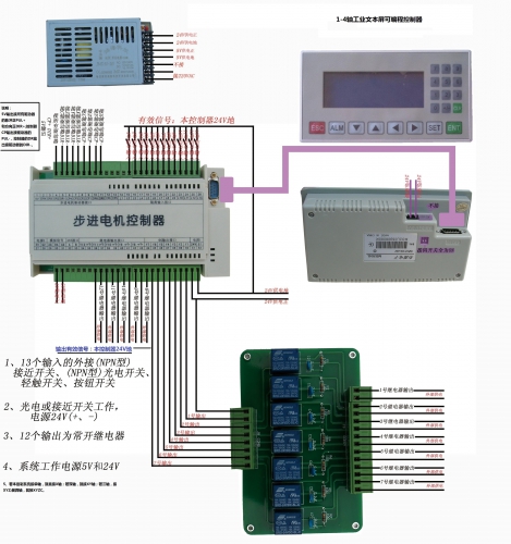

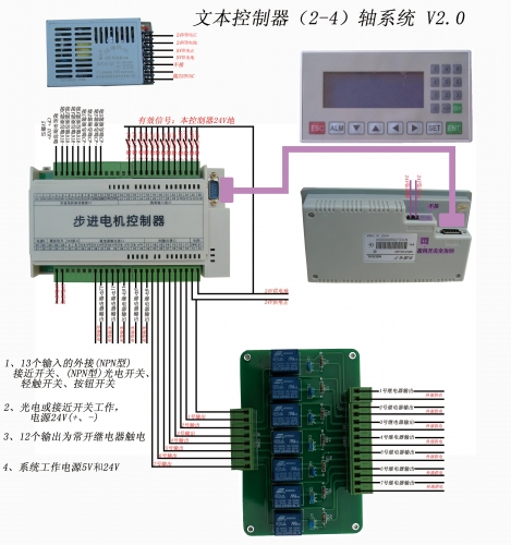

新版步进电机2-4轴,接线图:
客户购买的时候,一定要注意:新版与老版的区别是,新控制器需要2路电源:5V和24V。
接线图:
  新版接线图。
