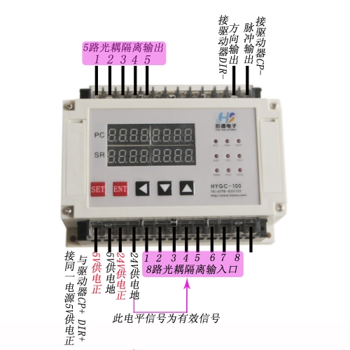

一、功能描述
     1、可外接一路步进电机驱动器,控制1路步进电机运行;运行过程可以通过编程方式实现。
     2、输入信号有8路:L1-L8,输出有5路:Y1-Y5.都可以通过编程方式来获取和输出控制。
     3、输入信号对应24V地信号有效,可以接NPN型的光电开关、接近开关或按钮,当给到对应输入点为24V地信号,则表示有效。输出为隔离输出,对应
输出控制为OC方式,外接继电器扩展板等,详细输入输出在说明书有介绍。
     4、控制器需要2路电源:5V 和24V。
二、参考接线图

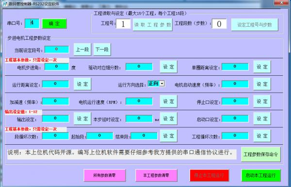

2014全新升级,添加和上位机通信功能。可以直接在电脑上设定控制器参数,并控制启动和停止。
新控制器适用于从2014年5月14起购买的客户。
注意:控制器必须要在开机界面下,才可以和上位机进行通信。
