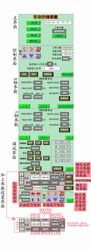

二、操作说明示意图:(详细参考我们的操作说明)
[attach]1079[/attach]
