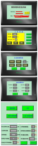

一、功能及要求(基于文本方式)
1) 高清液晶LCD 蓝屏显示、方便的人机交互界面;
2) 高精度高速度、抗强干扰能力、功能强大、稳定可靠;
3) 1 路步进/伺服电机高速高精度运动,输出高速脉冲频率最高达200KHZ,送料控制精度高达0.01mm。有足够的I/O 数字量信号端口已满足功能要求;
4) 开机界面显示厂家信息;
5) 可设定冲床、滚轮送料过程涉及的多种参数,包括:送料长度、产量计数(送料完成的产品数量)、系统正在运行的状态状态(运行、停止、手动)、自动送料速度、手动送料速度、加减速时间、送料轮大小、每转脉冲等;

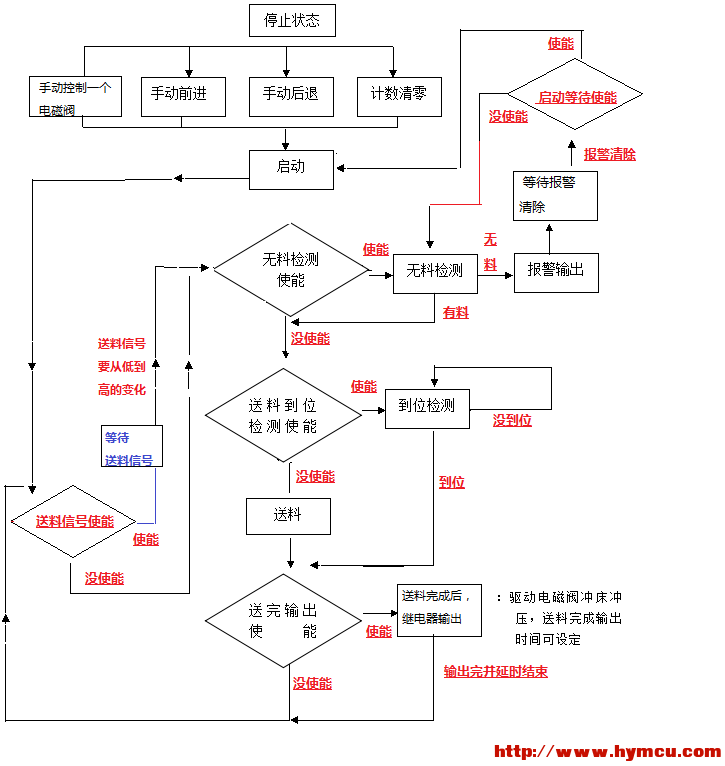

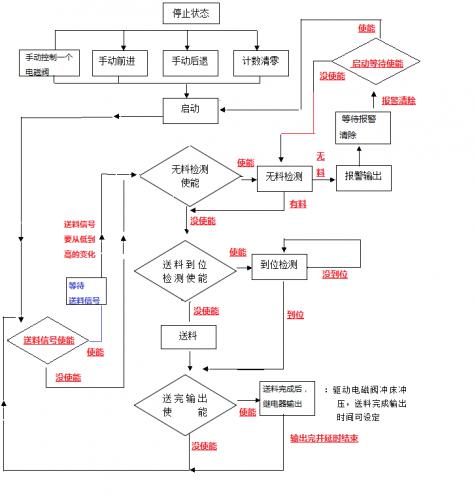

6) 其余功能:具有无料检测、送完输出检测、系统急停/暂停/启动、产品数量计数清零、产量计数到达或无料停机时有报警输出功能;无料检测、送料到位使能两个功能,每个功能如设置为0,即跳过该功能进行下一步工序,两个功能都短接,即冲床主动触发信号控制送料;如启用,即送料到位后控制冲床动作。
7) 密码设置功能:系统参数设定权限的密码;
8) 可实时实现高精度(0.01mm 送料精度)、高速的定位(定长)、定时、速度控制;

本系统可以使用文本屏,或触摸屏进行设置和控制。

送料流程图:
