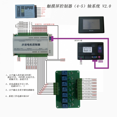

铜芯钻孔:
一、单排与双排可选;
二、每排1-10孔可选;
三、步进电机6轴;
四、电机分别为:1.具移 2.孔距 3.孔深 4.面眼 5.立槽 6.双槽(此轴为备用,可以不需要)
   启动前接好的信号有6轴原点信号,外接一个进料信号,外接一个启动信号,外接一个停止信号,外接一个复位信号(包括电磁阀复位和各轴机械回零)。
后续说明和接线图:(待续)
控制器接线图:
控制器的详细说明文档:(与上面接线图一起说明)
