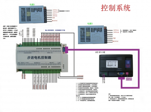

数控系统接线图如下:

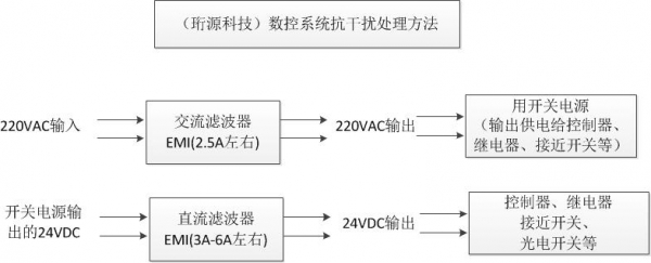

常见系统的输入信号受干扰情况分析:
1、接近开关,或外接启动开关信号受变频、三相电的干扰
2、电控箱接线布局不合理,造成信号受到干扰的情况解决方法如图:

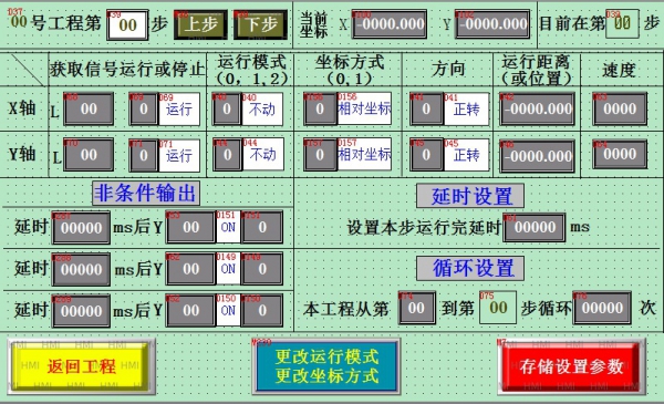

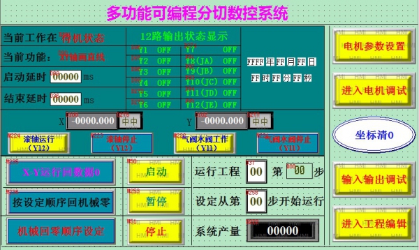

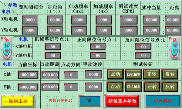

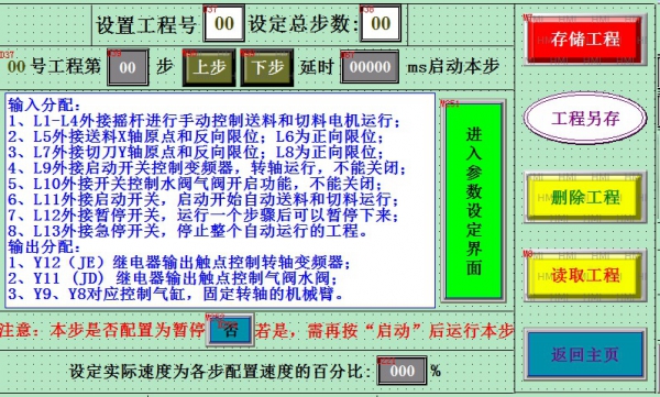

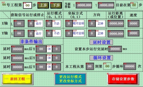

数控系统运行主要界面如下:
