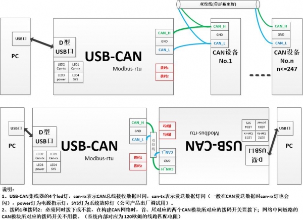

1、USB-CAN集中器
产品介绍:(下载各产品说明书有详细介绍)
本模块主要完成CAN与PC端USB(驱动装好后识别为COM串口)双向通信的功能,COM接口通信协议采用了工业通用的Modbus-rtu协议格式和私有自定义协议(目的是配置本模块的基本参数,如:串口通信速率、CAN通信帧格式等参数),CAN接口通信协议为对应转换的规约;因此本模块又名为CAN-USB(Modbus-rtu)集中器。内部电路及通信格式等设计有以下特点:
1、 CAN接口采用工业设计隔离模块,做了全抗干扰处理,隔离电压达1KV;
2、 USB端采用了FT230工业芯片(完成USB转COM功能),需装驱动;
3、 COM、CAN端通信速率及相关帧格式可设定,实现协议参考附件二;
4、 模块具体接线方式参考相应的接线说明图(参考附件三);
5、 出厂默认参数配置,串口:波特率为57600,8位数据,1位停止,无校验;CAN口:500KBPS,单次触发,标准帧。
(1)接线说明图(可下载)

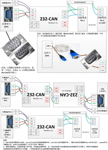

2、232-CAN集中器
(1)接线说明图
(2)产品说明书
CAN-232(Modbus-rtu)HUB产品说明书.pdf (1.49 MB)
(3)测试软件及相关驱动下载:见下面通用下载部分。

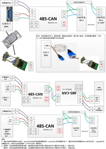

3、485-CAN集中器
(1)接线说明图
(2)产品说明书
CAN-485(Modbus-rtu)HUB产品说明书.pdf (1.48 MB)
(3)测试软件及相关资料下载:见下面通用下载部分。-------------------------------------------------------------------------------------------------------------------------
