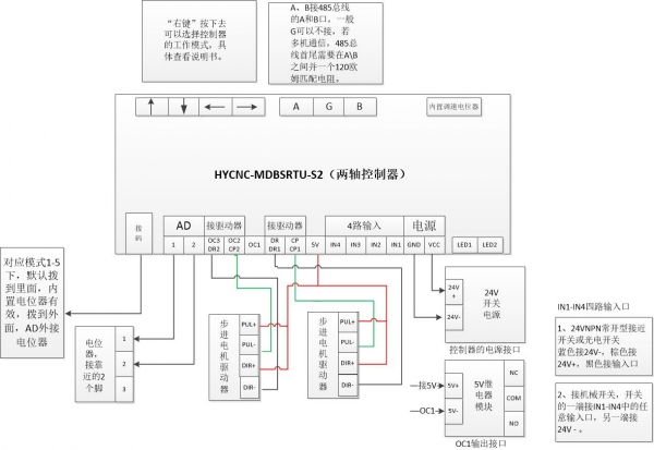

1、工作电压:12-24V工作电源,电流 > 0.5A;一般建议客户用24VDC.
2、步进(伺服)电机控制输出运行脉冲频率:最高 50KHZ;
3、2路步进电机脉冲和方向输出接口。可以控制2个电机同时运动;
4、4路数字量光耦隔离输入(低电平有效,即24V的电源负极);可接按钮开关,限位开关,光电开关,或接近开关(24v的NPN常开型);
5、1路数字量OC方式输出(输出电流最大500ma ,输出低电平即5V的负极有效,平时二极管拉到5V的正端);可外接5V继电器模块或独立继电器;另有2个输出控制板载LED灯.
6、1路485通信接口:实现Modbus-rtu通信控制,开放的通信协议,可以外接工业触摸屏、PLC、单片机等.

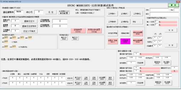

     9、本公司提供详细的产品接口接线图、通信协议及寄存器说明和信捷工业触摸屏的调试界面、VB上位机PC端应用程序(并提供源代码)。

    特殊说明:更改上述模式的办法有两种,一种是通过软件更改模式寄存器的值;另一种是直接按控制器自带的“右键”即“——>”。按一次,模式自动加1.对照上述灯,若当前是模式5,再按一次右键,回到模式0.依次循环。按的时候观察灯的亮灭情况,对照上表就可以判别在什么工作模式下。每次设定后,系统将停止所有电机和输出,同时自动保存设定的模式。
11、内置电位器或外接电位器调速功能:当控制器工作在模式1-5的情况下(特殊工作模式),可以通过内置电位器或外接电位器对1号电机运行的速度进行调速。

二、相关说明书、通信协议、VB上位机PC调试软件、信捷触摸屏调试界面、支持软件下载
HYCNC-MDBSRTU-S2-485产品说明书.pdf (813.26 KB)
HYCNC-MDBSRTU-S2-485通信协议说明书.pdf (436.38 KB)
[attach]1824[/attach]
HYCNC-MDBSRTU-S2触摸屏测试界面.txp (10.31 MB)
FT232串口驱动.rar (2.28 MB)
HYCNC-MODBUSRTU-S2上位机vb源代码.zip (97.89 KB)
执行文件:
HYCNC-MODBUSRTU-2-M0-5.exe (108 KB)
