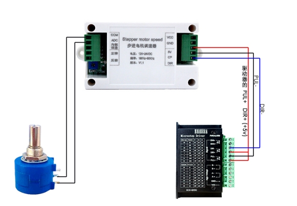

一、外形与接口接线图
[attach]1834[/attach]
[attach]1835[/attach]
二、性能与描述
1、工作电压范围:直流12-24V,电流大于0.5A,推荐24VDC.
2、步进(伺服)电机控制输出脉冲频率范围:160Hz-50KHz;
3、1路步进电机脉冲和方向输出接口,支持共阳接法连接驱动器,可以控制1个步进电机驱动器驱动电机正反运动;
4、1路板载电位器调速和1路外部电位器调速接口(只能二选一使用);
5、2路数字量光耦隔离输入(低电平有效,即24V的电源负极);可接按钮开关,限位开关,光电开关,或接近开关(24v的NPN常开型);
应用领域:工业自动化控制
产品尺寸:82 X 50 X 32mm
