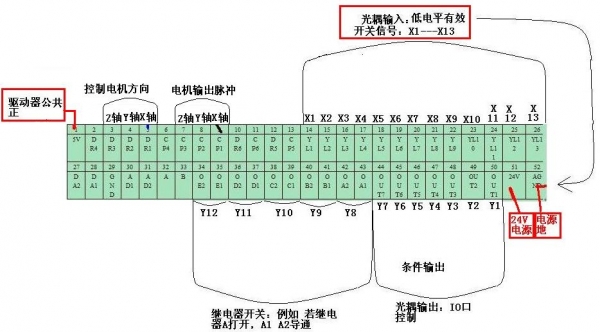

方案采用 多轴控制器+文本实现
多轴控制器淘宝地址 :http://item.taobao.com/item.htm?id=8964882483
文本淘宝地址:http://item.taobao.com/item.htm?id=7920027251
对不起! 我不是怎么很看得懂他的要求哦!
这是一个通用的车床控制器,相关说明文档如下:
对应的说明书如下:
三轴可编程控制器说明书.doc (9.69 MB)
界面的程序如下:采用的MD204L文本
C微电脑控制.evp (37.81 KB)
