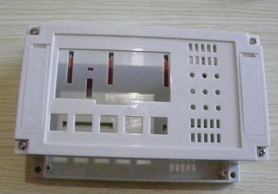

今天将上传我们采用的系统外壳。请相关斑竹注意上传外壳图。
进度怎么样了
路过看看 !觉得这样一步一步的设置有点麻烦!而且有点不太方便!不够灵活!
建议可以选择选择上排显示的代码,再设定下排的参数!不知怎么样?
终于进入到这个系统的设计工作了,前期的控制器模块开发已经告一个段落。
先汇报一下,1-4轴系统拟采用的外壳如下图所示:

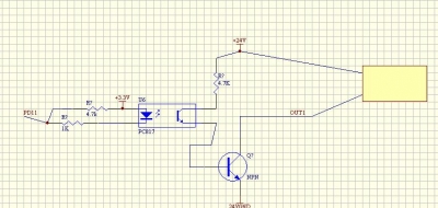

相关资料,PDF和图片,其中OC方式的隔离输出电路:
stm32f103中文硬件手册.pdf (1.89 MB) SST25VF080B-FLASH.pdf (350.5 KB) MAX3232.pdf (752.83 KB) fm24c02.pdf (100.28 KB)
请相关电路设计人员参考!

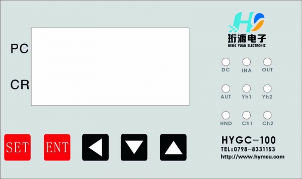

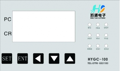

最新公布:面膜PVC图如下:欢迎拍砖,不过自认为设计的不错。
OK ,加油!!
最新硬件电路原理图,欢迎大家拍砖:
MyDesignV1.1.ddb (690 KB)
分成2个功能区,一个是界面程序;一个核心控制板。
我要加油啦 跟不上你们
修改后的图
控制器V1.1.rar (60.51 KB) [attach]142回复 21# andylee
   这是修改后的图··之前的图有些引脚没画好出了点问题,在这里感谢大家帮忙查看,提出意见。还有救是  谢谢子雷的帮忙。

pc面膜最终定稿,感谢各大电子爱好者对面膜修改提出的意见。
珩源LOGO取意“珩源”开头字母“H.Y”“H”形为电子技术,知识的力量;“Y”形为江河汇聚,希望网站能成为工控爱好者交流的一个平台。
