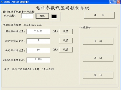

基于串口的VB程序基本写好,界面如下图所示:
源代码,等调试通过后上传。
呵呵,今天基本调试完成,先上传VB源程序先,有想做上位机串口通信的兄弟姐妹们可以下载参考:
VB上位机源代码.zip (5.03 KB)

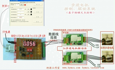

哈哈。这个板块基本完成了,开源啦。从项目技术要求,到硬件电路设计,到生产焊接出来的板子,到实现程序代码,其中板子中的核心控制步进电机的程序公开,上位机VB程序完全公开。接下来就是上一下运行状态的板子了。
5天完成!
强!!
功力好深厚!
最后运行状态,和结构图。呵呵,希望客户满意:
