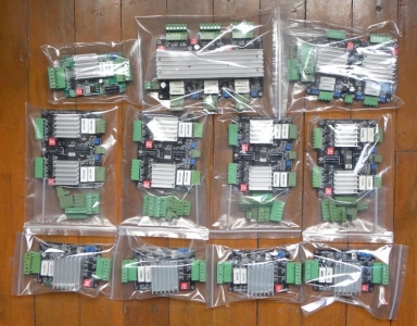

目前珩源工控工作室,主要的驱动器产品为下图所示,THB7128运行工作电流3A左右;
THB6064运行工作电流4.5A左右。
详细参数,论坛上会上传有关资料。
