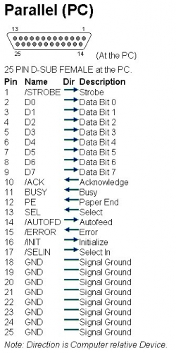

原理图之前先来点资料先!
并口的针脚定义,还真要注意了!
