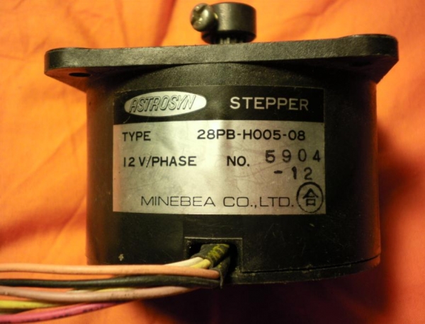

2A3 23:00:40
就拍这个么
控制的步进电机如下图所示:
从步进电机看,是6线的接头,改成4线接法:其中黑线、白线不接(他们是中间抽头),然后
用数字表测其他4根线,其中2根相通,表示一对(如A+和A-、或为B+和B-)。
拟采用THB7128步进电机驱动器,4细分就可以 ,最高运行速度600转/分钟左右。

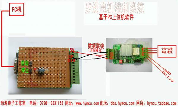

控制采用STM32-PIN100控制器,外加一个小板:2个按钮、一个EEPROM存储芯片。
受益菲浅。
]回复 3# 77522
    该控制器的连线示意图  上传一下以供大家参考
图片左边的为控制器、右边为驱动器。
实际接线按照我们给你发的板子上已经标注的方式接。

珩源工控感谢所有朋友的支持
