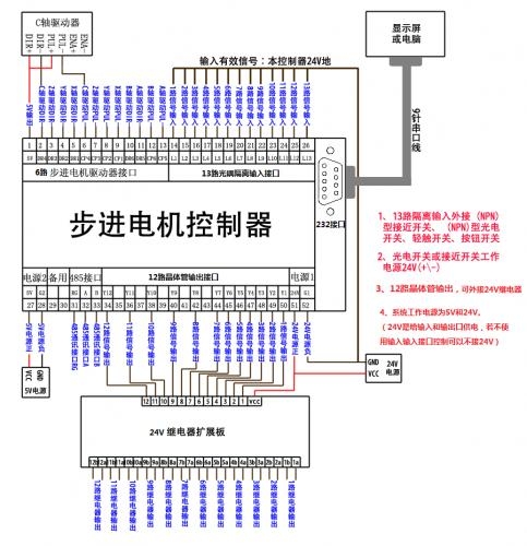

2017年2月控制器接口再次改版:
      新版的12输出控制全部改为晶体管输出的方式;
      新版的13路输入接口抗干扰能力加强;

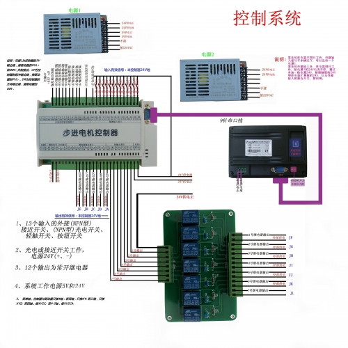

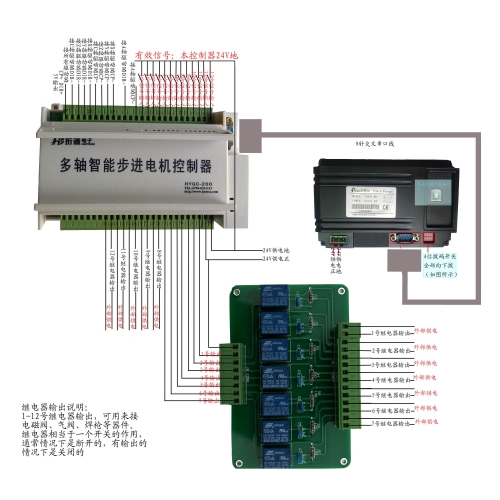

系统接线图

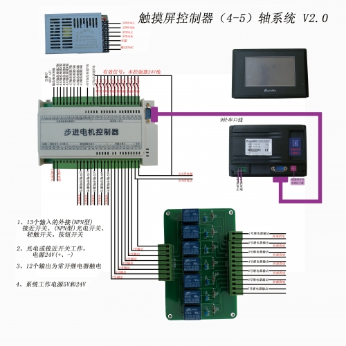

2、最新接线图

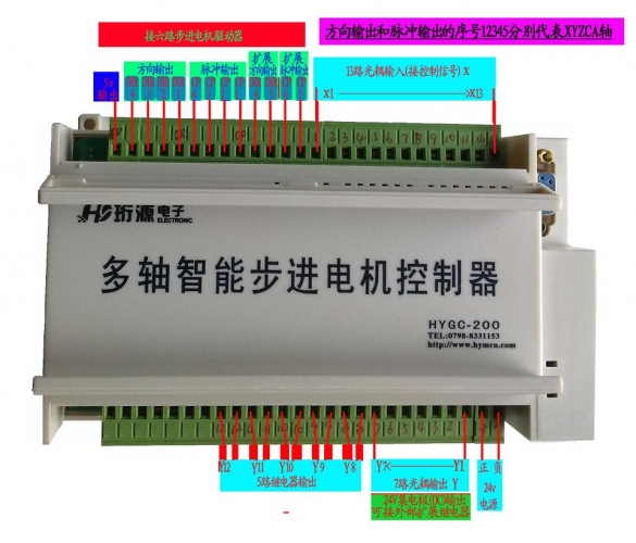

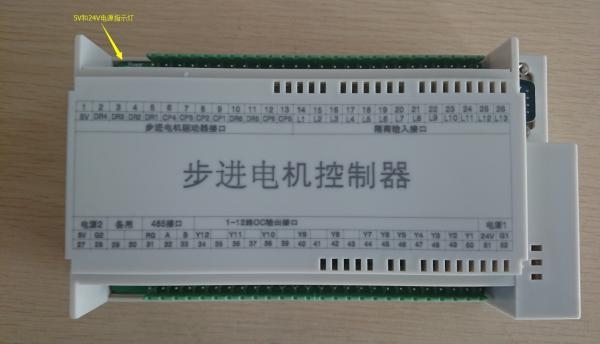

一、通用4(5)轴圆弧插补功能,示教功能,分别为X\Y\Z\C\A轴,C;
二、13路输入点,12路输出点(7路OC输出,可扩展继电器,5路继电器输出);
三、采用4.3寸信捷触摸屏,触摸屏与控制盒之间采用串口线连接。
四、照片图与接线图:

1、2013年以前版本接线
老版本接线图
五轴触摸屏接线.rar (991.73 KB)
2、2014年版本接线图
控制器的初始密码是多少?
