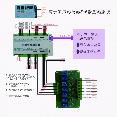

基于RS232串口通信协议的5-6轴步进电机控制器系统(2015年以前版本)
一、接口接线图:(新版为5V和24VDC供电)(2015年以前版本)
说明:系统有13个输入信号口(L1-L13),12个输出(Y1-Y12):其中5路继电器常开触点输出(Y8-Y12),7路OD输出(Y1-Y7),可扩展继电器。
提供给客户,按照我们提供的串口协议,自行编写上位机软件(我方提供上位机的案例软件和代码:VB和VC版本,有相应的案例功能),完成对步进电机的控制、获取外部输入信号,同时输出控制继电器(外接电磁阀、气缸、油缸、报警灯等)。
二、功能介绍
1、我方提供详细的控制协议,能够控制6轴运行,其中3、5轴不能同时运行,第6轴用IO口模拟输出,不同同时与其他5轴运行,实现可以与前4轴同时运行功能。协议如下:

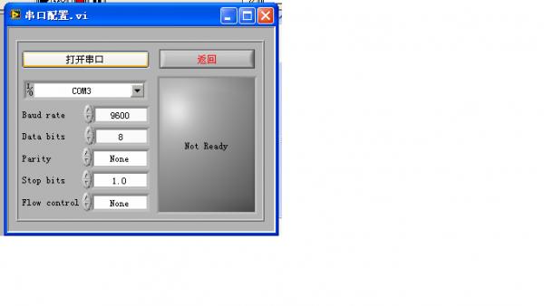

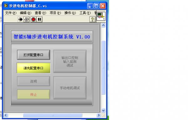

晒一下HY6轴控制器的PC控制软体届面(LABVIEW)。
串口选择:

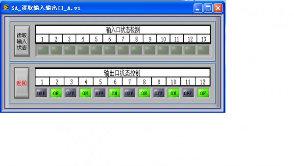

输入输出口控制:

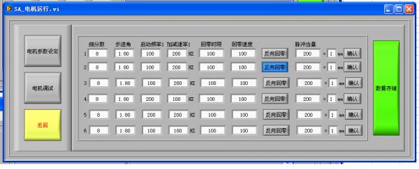

6轴电机参数设定

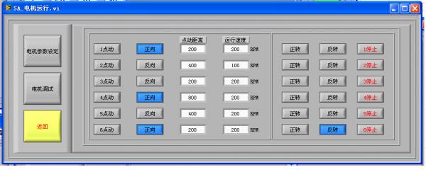

电机控制(正反转,步进,停止等):
输入输出口及6轴电机均能控制正常。
但现在问题来了,这个6轴控制器,点动模式,下位机有运行结束的反馈信息。
但正转或反转模式上位机如何知道电机到底运行了多少步。
象HY的触摸屏是如何知道下位机运行步数,望不吝赐教。
基于协议模式,确实没有做点动模式的,运行脉冲数据反馈
是否有决方案?
我的上位机有做到点动,点动可以先设步长,再启动电机。主要控制器没有反馈信号,卡住了,是否有办法解决?
反馈不好做的,步进电机,不能让他失步的
