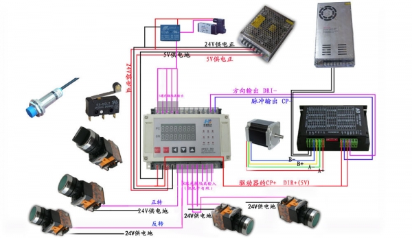

             本数码管可以外接8路输入:接近开关(NPN常开)、光电开关(NPN常开)、机械开关等,输出OD-
             MOSFET5路,每 路电流 0.5A,可以外接继电器(24VDC)、电磁阀(24VDC)。

     接线图
    安装尺寸
                           正面图
                                            侧视图
                                             底面图
                          电源说明:本控制器工作供电为5v电源。(可提供步进电机工作的脉冲输出和方向输出)
                                         本控制输入输出工作供电为24v。(若不需要输入输出部分的功能,可以不用
                                         接24v供电)驱动器供电电源视电机大小而定,一般使用36v到60v的直流电源。
