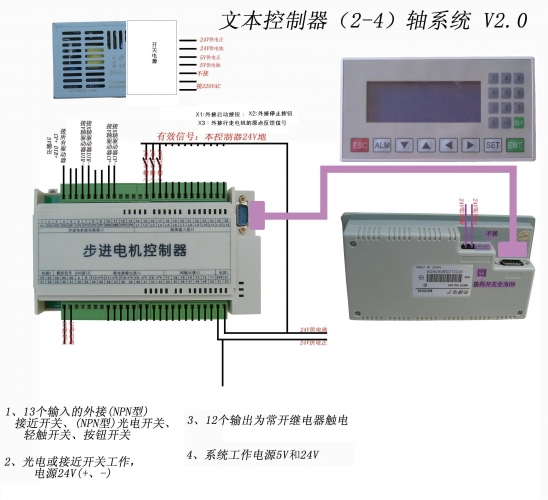

双轴控制器(1个为分度、另一个分度完后运行)!
功能说明:1、X轴按照分度运行,分度的概念就是对360度进行多少等分运行;
2、Y轴是每次X轴运行完后,运行设定的距离并回到原点,
3、每次启动时Y轴电机在原点位置;
详细说明书如下:
说明.doc (95.5 KB)
接线图:
