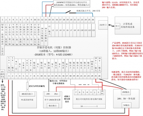

注意:2018年2月上市的控制器接口再次改版,型号:4-5ZC-232485。
产品说明:2018款公司自定义协议的4-5轴步进电机控制器,在2015年版本4-6轴自定义协议版本的基础上,去掉了第6轴;增加了输入端LED显示,同时输入端电源供电进行了滤波处理,增加了输入端抗干扰能力。除了没有了第6轴以外,其他功能与2015年10月份版本(软件功能)一样。
接线图为(可下载保存):
2017年2月控制器接口改版,与2015年的版本就输出口全为OD口:
      新版的12输出控制全部改为晶体管输出的方式;
      新版的13路输入接口抗干扰能力加强;

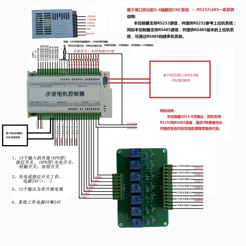

系统实物图
系统接线图
2015年以前的版本,具体如下:
一、产品接线图
说明:系统有13个输入信号口(L1-L13),12个输出口(Y1-Y12):其中5路继电器常开触点输出(Y8-Y12),7路OD输出(Y1-Y7),可扩展继电器。提供给客户,按照我们提供的串口协议,自行编写上位机软件(我方提供上位机的案例软件和代码:VB和VC版本(老版本,只能参考了),
有相应的案例功能),完成对步进电机的控制、获取外部输入信号,同时输出控制继电器(外接电磁阀、气缸、油缸、报警灯等)。
