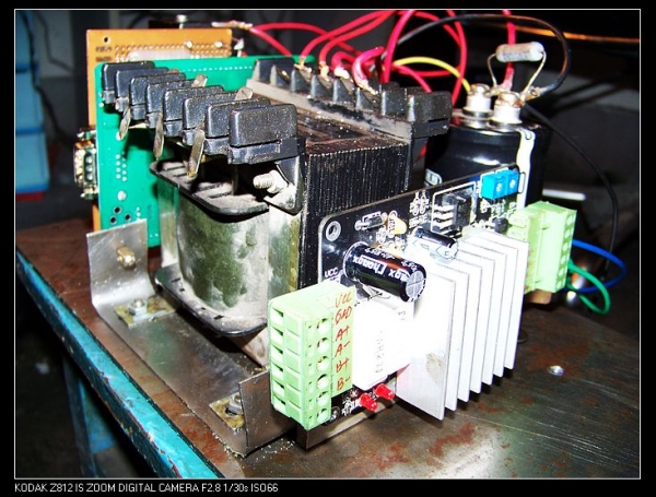

步进电机控制系统:控制器一套(能够通过串口设定运行的角度值、速度、获取行程开关信号就运行一个距离、还有一个隔离的输入起急停的作用)、57电机、行程开关一个、6064驱动器一个。
    功能比较简单,技术要细化。
拭目以待,希望成功!

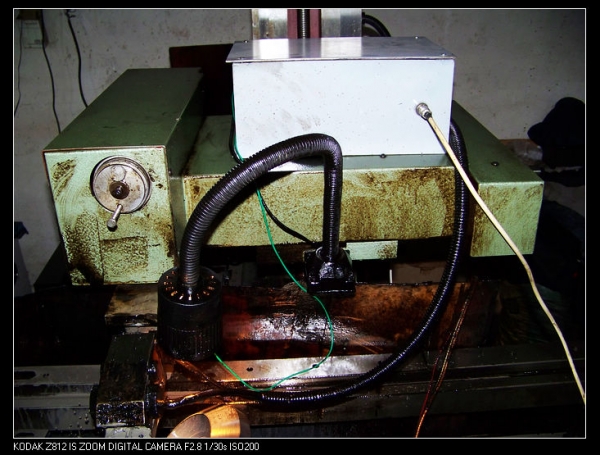

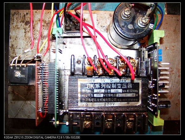

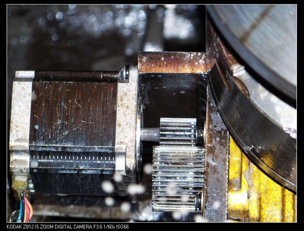

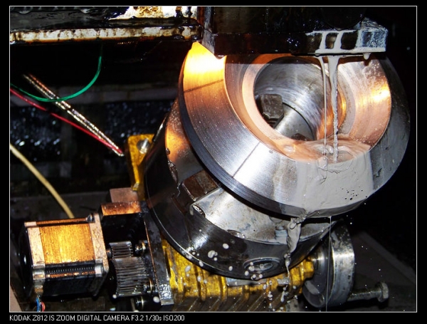

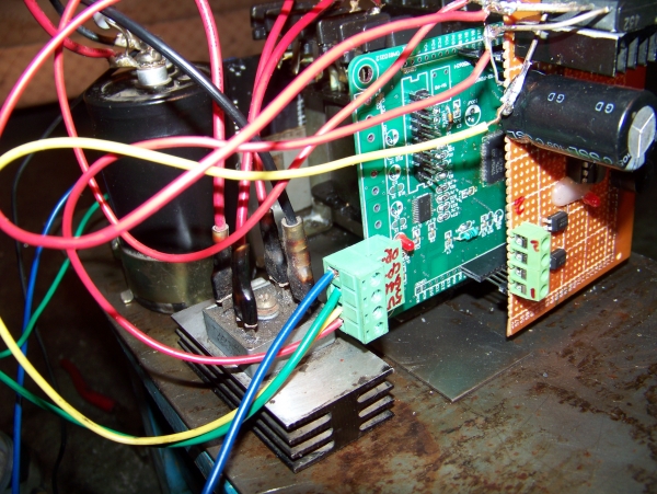

经过连续8小时的奋战,终于组装完成所有电路,经过版主的提示指导,步进驱动如所设计动作起来。剩下就是设计传动装置和电器箱了,感谢andylee先生!
惠先生在完成系统的安装调试后给我们回传了一下照片
这里也发给大家看看
1、组装完成后的整个系统

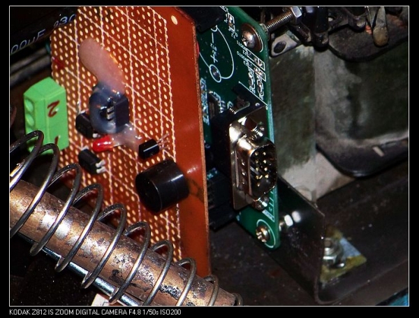

2、我们的控制器(基于STM32CBT6学习板外加洞洞板完成)
3、我们的驱动器(THB6064单轴)

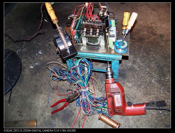

4、再传一个惠先生的DIY工具(木柄烙铁哦)

怎么好象有点象线切割呢
新手上路
线切割机加个A轴。。这主意不错啊,应该有市场
