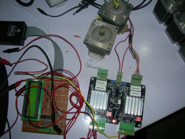

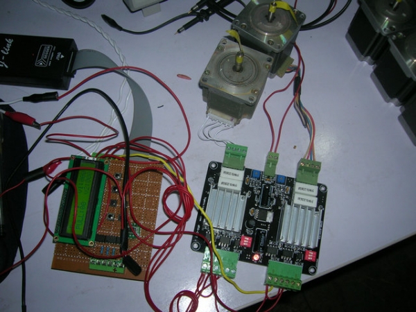

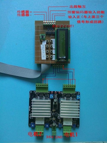

传感器有收到了吧,进度到哪里了
拉布机 最新进展图
拉布机控制器
拉布机控制器1
珩源工控感谢所有朋友的支持
帮我加上四个分段的选定状态的指示灯(LED),还有一个按键蜂鸣器。

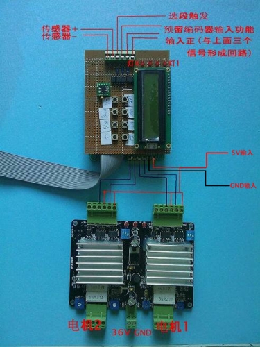

系统图
回复 10# xingde
    请问下你使用的是什么电机?
电机接线需要特别注意。
57的,那个应该没有问题,整天和步进电机打交道呢
系统图稍作修改,标注5V的电源接入。
学习再学习
新手上路
还有一点需要注意:称重传感器电源与主控板电源要用隔离电源,不可共地,否则会导致称重传感器无法正常工作。
