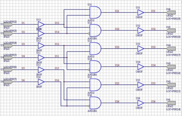

整理一点关于步进电机驱动器单双脉冲的资料
单脉冲:这个是目前一般驱动器都采用的方式,即一个脉冲控制电机运转,方向由高低电平信号决定。
双脉冲:两个脉冲信号控制电机,一个脉冲正转,一个脉冲控制反转。
一般单脉冲见的比较多,很多需要把单脉冲转变为双脉冲的。
来一个图片: 单转双74156更简单.bmp
有兴趣的朋友可以对照相应资料的真值表,真正参与的学习菜深刻!
用GAL16V8做的单双脉冲转换器
